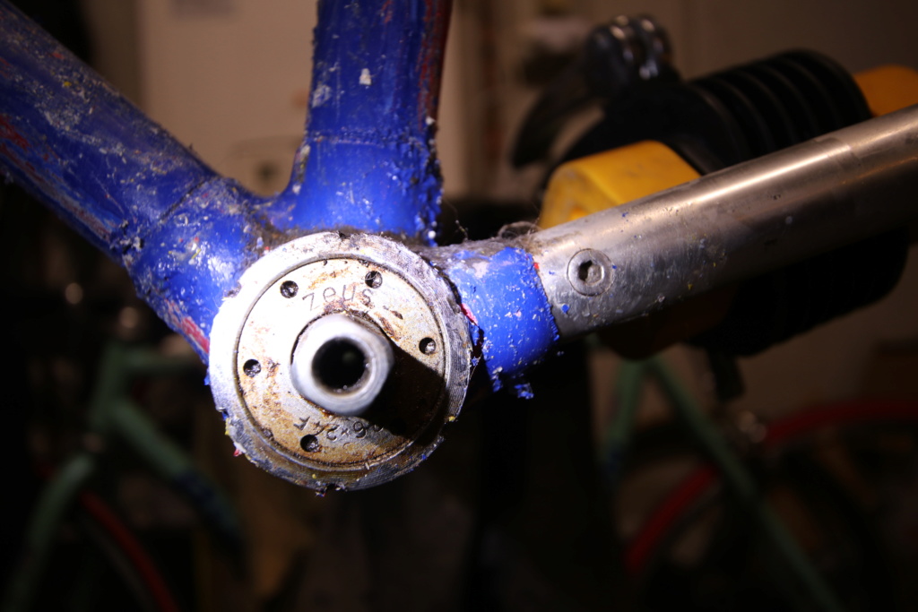

    Bonjour a tous j ai récupéré un Alan de 72 (selon le guide Alan Classic)qui appartenait a un coureur amateur et qui a subit plusieurs modifs au niveau du cadre ( passage de gaine interne, inserts pour les manettes de vitesses, peinture, et groupe anachronique) effectué par le vélociste qui le sponsorisait a l époque...
    J aurai aimé le remonté avec un groupe cohérent en terme de marque, de date et de gamme, et c est la que ça se complique...
    J ai deux soucis, voir trois... Il était monté en shimano, la pate de dérailleur arrière n est donc pas en pas italien ( surement retaraudé) donc pour un groupe campagnolo ça coince, a moins qu il en existe en pas français mais a l époque je pense pas du coup je part sur un groupe shimano ce sera plus "simple" mais lequel ? Arabesque, dura ace? J ai plusieurs info qui diverge au niveau des dates...
    Second problème c est au niveau du boitier de pédalier, il est monté en Zeus avec un pédalier triple ofméga cx 1980, et j aimerai le passé en double mais du coup l axe est trop grand, donc je doit changé le boitier et je ne sais pas comment déterminé la longueur de l axe, la cuvette fait 70mm et il faut que je détermine le pas aussi, j espère de c est du 1mm pour passé en shimano ce serai plus simple...
    Bref un beau vélo mais un peu une usine à gaz ...
    Désolé pour un premier post c est un peu costaud... En tout cas je vous remercie d avance pour votre aide !
    Ps: J ai quelques photos si ça peut aider, mais je n' arrive pas a les insérer... looser...
    ALAN de 1972 modifié ... Img_1917
    ALAN de 1972 modifié ... Img_1916
    ALAN de 1972 modifié ... Img_1918

    Pour la pate de derailleur arriere, Shimano/Campa c'etait pareil meme a l'eopque il me semble (c'etait plutot huret/simplex vs le reste du monde qui faisait chier)
    Pour la longueur de l'axe de boitier de pedalier ca depends de tant de paramètres (pédalier/cadre/type d'axe) que je cherche pas a calculer mais teste directement avec différente taille jusqu'a trouver la bonne, c'est plus rapide (mais jai suffisamment de matos chez moi pour le faire)
    Ce pedallier ofmega est superbe, je le laisserai pour ma part Smile

    +1 avec Riendf. Le pédalier Ofmega est superbe et pas courant. Si tu veux un double, y'a qu'a virer le dernier plateau
    Ton boitier de pédalier est en pas italien (longueur 70mm au lieu de 68  - diam 36mm - 24 filets par pouce soit un pas un poil plus grand que 1mm). Pour la longueur,si tu prends un axe plus court d'une distance interplateaux, ça devrait le faire a la grosse.
    Le fait que ton vélo ait été modifié pour courir n'a pas grande importance. Je dirais même que ça apporte de l’intérêt parce que ça fait partie de la vie du vélo et ça te démarque de tous les autres ALAN.
    Pour matcher avec le pédalier CX tu as les dérailleurs Mistral en résine. C'est pas courant et c'est leger, ce qui va bien avec un cadre alu.

    En fait je me garde le ofmega pour un autre projet cx... Du coup, comme ç est un triple je dois sortir le boîtier Car l axe est plus grand du côté plateaux normal, et du coup c est vraiment choquant la distance entre le petit plateau et le cadre.... Mais je vais faire ça, enlever une distance interplateau et voir les tailles qui se rapproche le plus, j ai pas d autre boîtier italien pour tester...
    Et pour le dérailleur arrière c est vraiment bizarre car j ai un campagnolo qui prend dans le 1er filetage mais bloque direct, ç est pour ça que j ai pas insisté supposant que ç était un pas italien.... Je vais réessayer du coup...

    Je viens de réessayer de monté le dérailleur arrière nuovo records sur plusieurs cadre mais non... La vis de serrage semble légèrement plus grosse qu une shimano,j ai mesuré au pied a coulisse... le filetage est bon... Peut être que ça viens juste de cette vis... J ai pas d autre campa que celui-ci, je peux pas comparer...
    A la base je voulais un groupe italien, étant donné les couleurs du cadre ce c était logique mais le dérailleur ne se monte pas dessus...
    Pour l axe il fait 125mm si j enlève 4mm d' épaisseur d un plateau et 4mm d écart inter-plateau ça fait du 117mm et il propose 118,188.5 je pense que ça colle non?
    ALAN de 1972 modifié ... Empty Re: ALAN de 1972 modifié ...
    Message  riendf Mer 14 Nov - 20:48
    benr1d1 a écrit:Je viens de réessayer de monté le dérailleur arrière nuovo records sur plusieurs cadre mais non... La vis de serrage semble légèrement plus grosse qu une shimano,j ai mesuré au pied a coulisse... le filetage est bon... Peut être que ça viens juste de cette vis... J ai pas d autre campa que celui-ci, je peux pas comparer...
    Pour ton derailleur, essaye de le monter par l’arrière de la patte de dérailleur. Des fois il suffit d'une légère difference de tolérance, et le fait de la monter en arriere peut redresser certain filet.
    Il n'y a franchement pas de raison qu'un campa ne passe pas la ou il y a un shimano. ce sont les meme (en theorie...)

    Oui j ai déjà essayé cette technique, et sur plusieurs cadre différent, donc c est bien le dérailleur et rien a faire, il bloque après un tour en de BTR en gros... mais du coup je vais me procurer un autre dérailleur campa Nuovo Record en patern72ou73 et normalement il devrait aller... Comme ça je le fais en tout Italien, ce sera plus logique... Sinon je vais voir pour le refaire tarauder... Merci pour ta réponse !
    Message  riendf Jeu 15 Nov - 22:54
    C'est fort bizarre en effet. Parce que je mets sur les memes pates du Shimano et du campa nuovo record sans difficulté.
    C'est donc fort probablement la vis de fixation de ton derailleur qui est pas classique (ou avec des filet abimes).
    Autant Huret fabriquait pour les deux types de fixations (huret/campa), autant Campa, ca m'etonnerait qu'ils aient fait autre chose que du Campa.

    Les vis de déailleurs, comme l'indique Riendf sont standards en Shimano ou Campagnolo. Tu as d'ailleurs un dérailleur Shimano monté sur les premiers photos.
    Il mériterait, et en a toutes les caractéristiques pour > un montage moderne en Campagnolo ( vu la couleur du cadre )
    As-tu pensé, a la place d'un triple plateau, de passer a un montage en compact ?

    Ok alors c est bon j ai réussi en forçant mais bien graissé, c est passé ... C est moi qui étais un peu fébrile a l idée de foiré le pas de vis et qui ne forçais pas assez... Merci de m avoir assuré que c était compatible!
