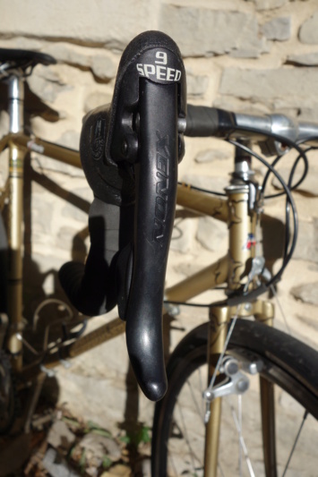

    transmission campa xenon :
    transformation Motobécane en "gravel"  Dsc06014
    transformation Motobécane en "gravel"  Dsc06110
    génération différente de xenon pour les 2 manettes mais ça ne me traumatise pas !

    le derailleur avant huret reste en place, ça marche très bien !
